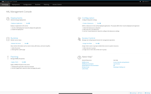

2. Homepage
Homepage는 콘솔의 최상위 카테고리이며 관리 콘솔의 개요를 제공합니다. 각 섹션에는 짧은 소개와 주요 사용 사례에 대한 단계별 가이드가 있습니다. 링크를 사용하면 섹션으로 바로 이동할 수 있습니다. 마지막으로 홈페이지를 관련 리소스 및 추가 도움말 목록을 제공합니다.
Homepage는 기본적으로 열리는 페이지이며 헤더의 로고를 클릭하면 언제든지 Homepage로 돌아갈 수 있습니다.
화면은 "1. 개요"를 참고해주세요.
